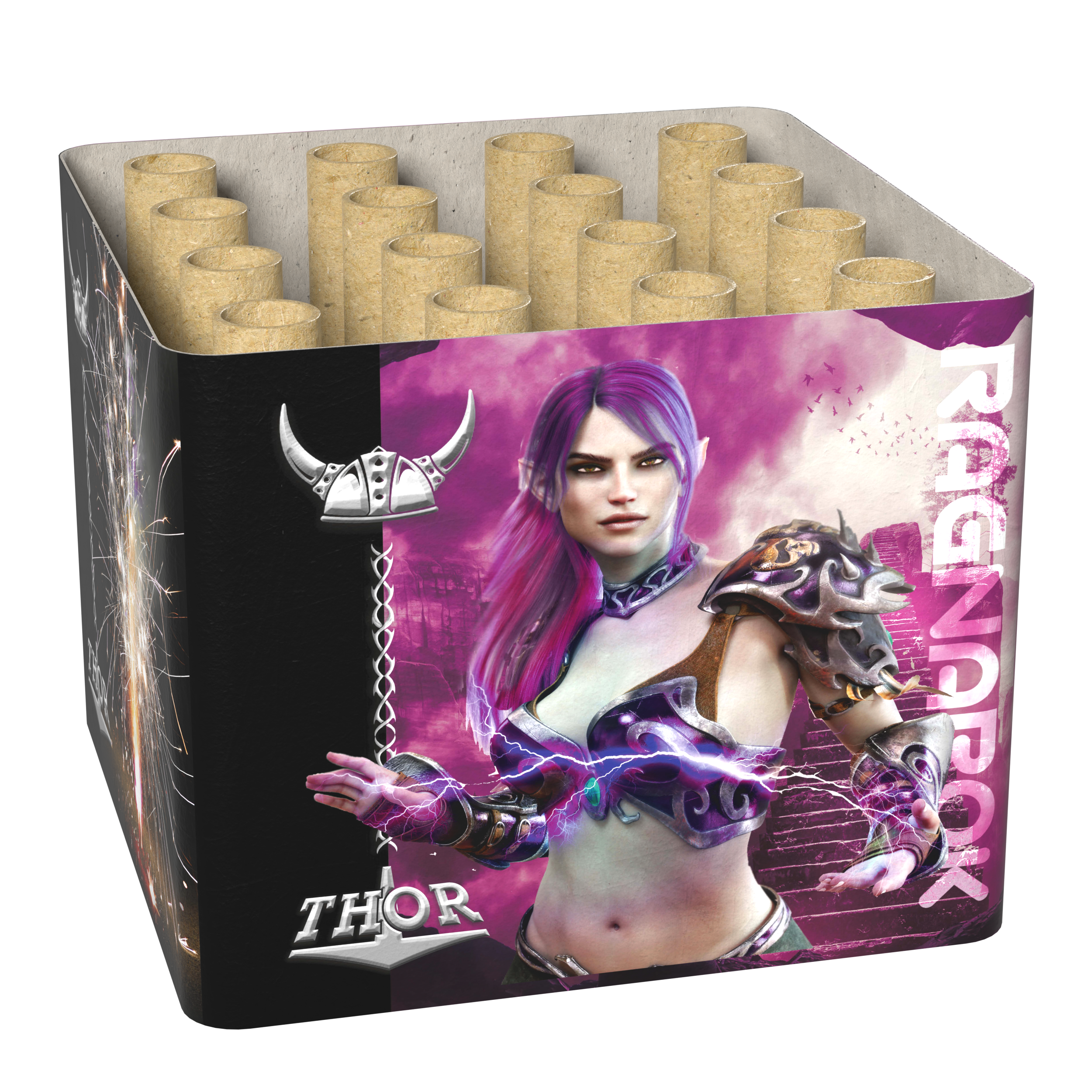

Ik voel een Ragnarok XXL aankomen
Die 2000 gram is inderdaad mogelijk in de compound vorm. Het betreft hier een combinatie van de drie onderstaande artikelen uit het RACT:
Bekijk bijlage 6259
Dit houd wel in dat de combinatie die jij noemt, puur en alleen fonteinen, niet mogelijk is. Om aan die 500 gram te komen moet het een combinatie zijn met bijv. een mine (zoals de Ragnarok ook is). Het zou dan een compound van 4x 500 gram combi van fonteinen en een mine worden. Een "battery of fountains" alleen mag max 200 gram bevatten volgens het RACT.
